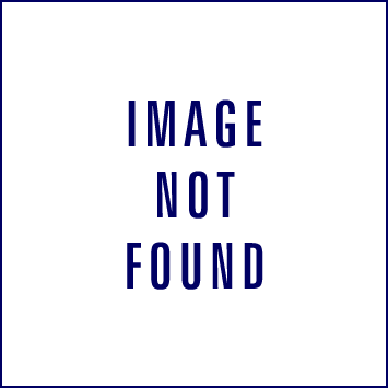

Berichtdoor rds » 22 jul 2012, 00:33
Ik heb de manuals nog eens goed bekeken en denk dat het idd niet gaat lukken. Volgens mij moet het met het schema dat ik gemaakt heb wel lukken. Je geeft beide ASUN-650 hetzelfde adres. De diodes zijn in principe overbodig, maar je weet nooit dat ze eens in tegengestelde richting schakelen.
