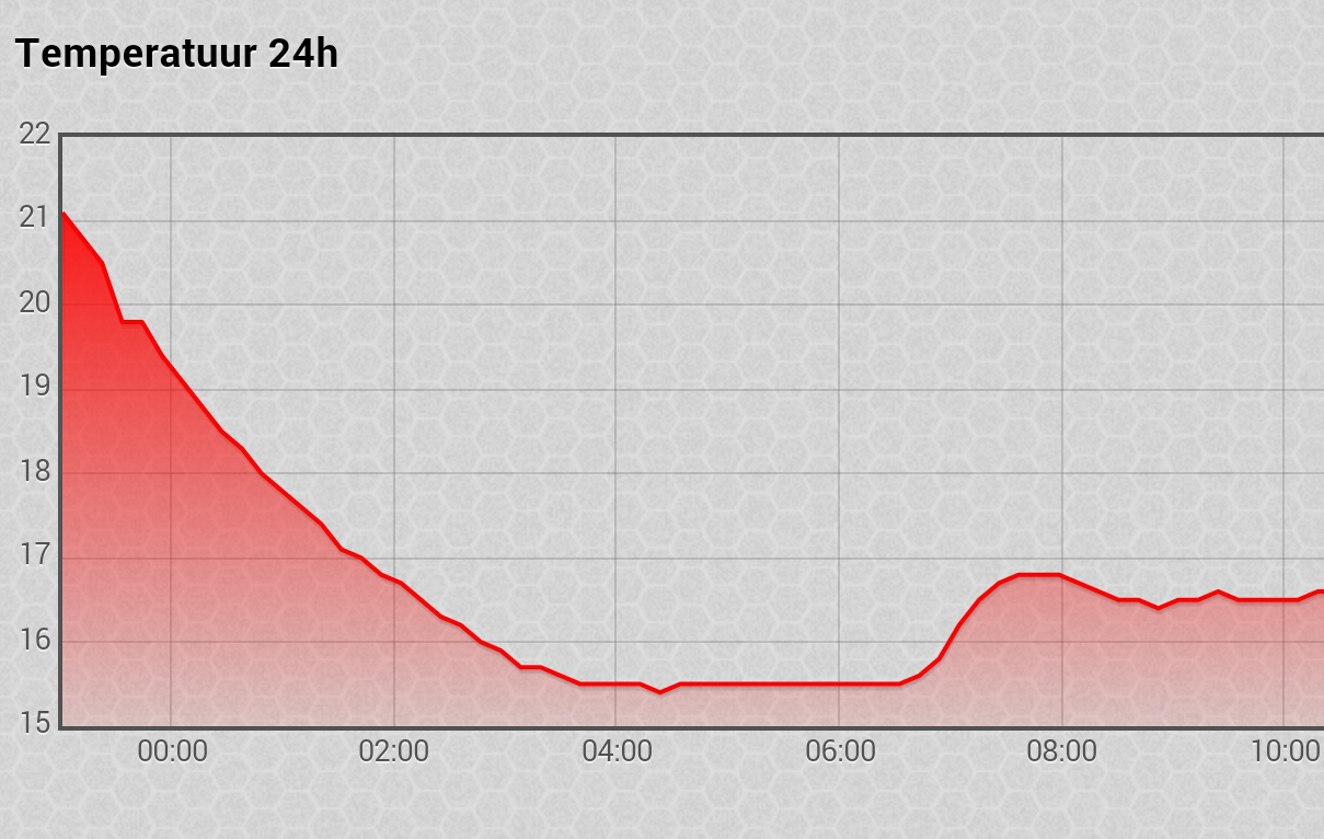

Het valt mij op dat in de Nodo WebApp het temperatuurverloop van de DHT 22 onrustiger is dan het temperatuurverloop van bijv. de BMP180 sensor. Beide sensoren heb ik bij elkaar gestoken in een luchtdicht tupperware doosje om te sterke temperatuurschommelingen te voorkomen. Van zowel de DHT22 sensor als de barometersensor BMP180 wordt om de 2 minuten de variabelen naar de WebApp verzonden.
Hieronder twee screenshots
Temperatuur binnen is van de DHT22 sensor.
Temperatuur in behuizing is van de barometer sensor BMP180
https://www.dropbox.com/s/pyps4jyj3eefi ... 6.jpg?dl=0
https://www.dropbox.com/s/22x2cihnhnnsi ... 7.jpg?dl=0
Wie weet de oorzaak van het onrustige verloop van de DHT22 sensor? Of een soortgelijke ervaring?
Het toevoegen van een 100nF condensator tussen de + en - van de DHT22 geeft geen verbetering.

Een DHT22 kan de temperatuur op een tiende graad geven. Die andere sensor heeft duidelijk een hogere resolutie. Dan krijg je ook een vloeiendere lijn.
In mijn eigen Arduino systeempjes los ik dat op door per minuut meerdere metingen te doen en dat dan te middelen en dat minuut gemiddelde te loggen. Dan komt er met een DHT22 ook een veel vloeiender lijn uit.

Ik herken dit niet. Geen instabiele voedspanning naar je Nodo, of gewoon tocht?
Re: Onrustig verloop temperatuur DHT22
Berichtdoor Patrickl » 04 feb 2015, 18:45
Dat is een grafiek met een bereik van 7 graden waar ook nog een smoothing/middeling overheen is gegooid.
Als je een grafiek maakt met een bereik van 1,5 tot 2 graden vertikaal en zonder smoothing dan ga je uiteraard terug zien dat de DHT22 "maar" een resolutie heeft van 0,1 graad. Dan heb je namelijk maar 15 of 20 niveaus over de hele grafiek. Dan krijg je echt wel een "trappetje" te zien
In de voorbeelden van Jack zijn er per tiende graad 14 pixels verschil. Dus de "traptreden" zijn 14 pixels hoog.
