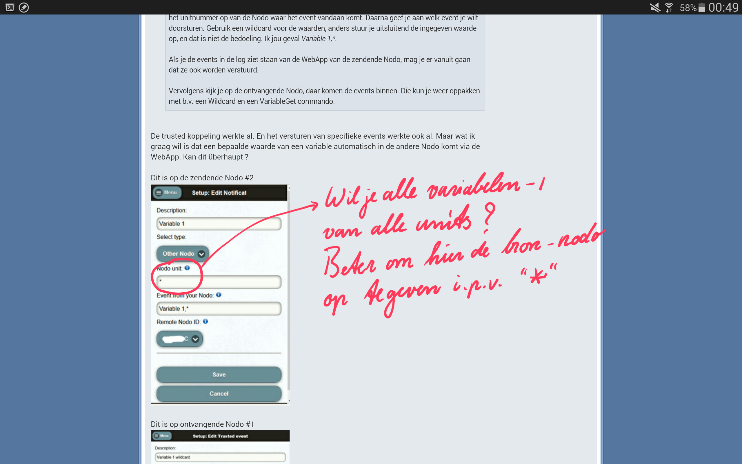

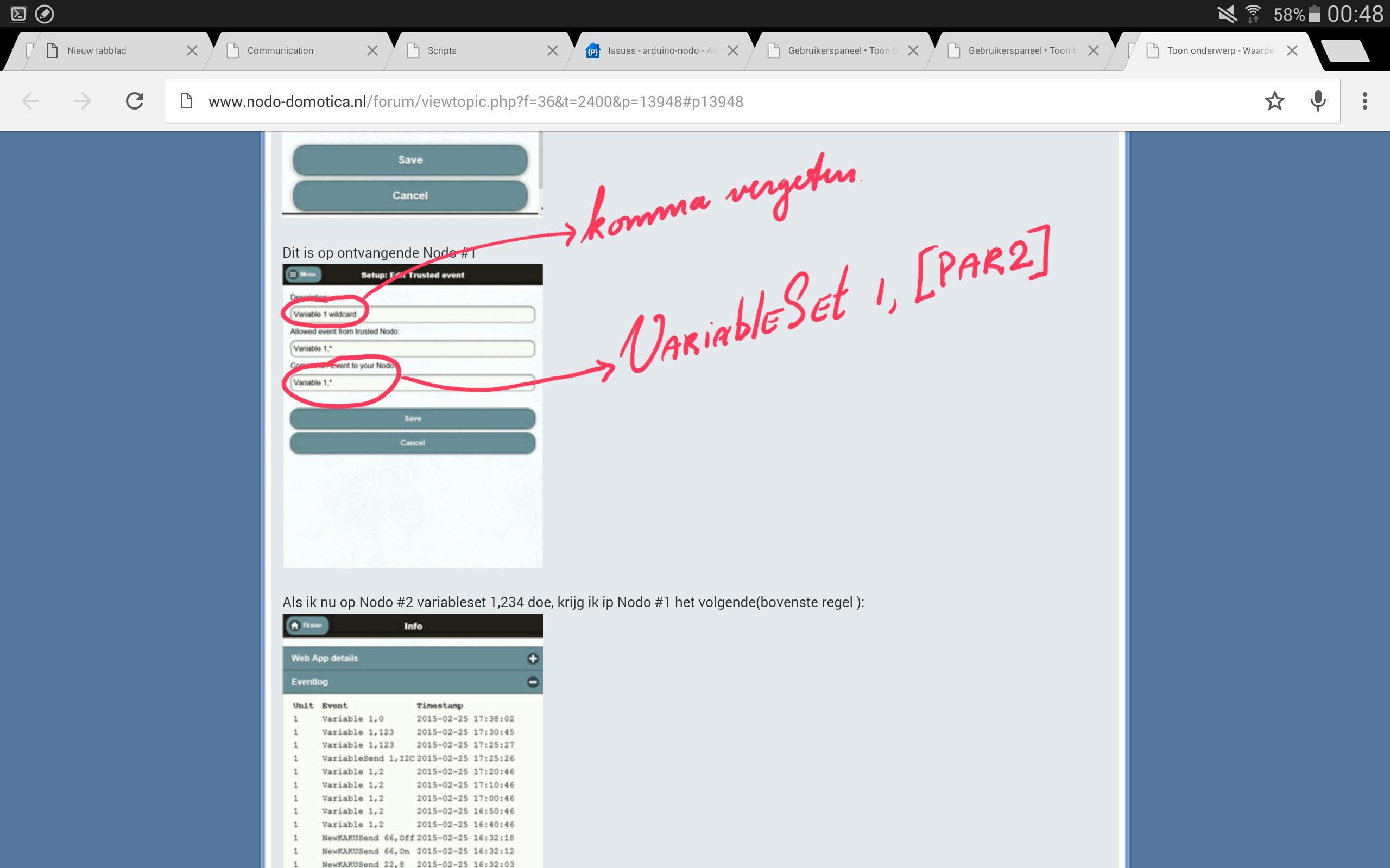

Ik kan even geen werkend voorbeeld laten zien omdat mijn Nodo's even buiten bedrijf zijn (Verbouwing woning). Maar hierbij een toelichting.
Er is altijd een zendende Nodo en een ontvangende partij. De laatste is in jou geval ook een Nodo. Beide Nodo's dienen een werkende verbinding met de WeBApp te hebben. Als beide Nodo's zich achter hetzelfde externe IP adres bevinden, bijvoorbeeld achter dezelfde router in je woning, moeten beide Nodo's een eigen poort gebruiken.
Ontvangende Nodo:
Maar een 'trusted Nodo' aan. Hiermee geeft je aan dat je events van een andere Nodo accepteerd als binnenkomend event op je eigen Nodo. Je hebt hiervoor het ID van de zendende Nodo nodig.
Zendende Nodo:
Dat wordt wat specifieker, je moet namelijk aangeven welke events je wilt versturen. Geef allereerst het unitnummer op van de Nodo waar het event vandaan komt. Daarna geef je aan welk event je wilt doorsturen. Gebruik een wildcard voor de waarden, anders stuur je uitsluitend de ingegeven waarde op, en dat is niet de bedoeling. Ik jou geval Variable 1,*.
Als je de events in de log ziet staan van de WebApp van de zendende Nodo, mag je er vanuit gaan dat ze ook worden verstuurd.
Vervolgens kijk je op de ontvangende Nodo, daar komen de events binnen. Die kun je weer oppakken met b.v. een Wildcard en een VariableGet commando.
