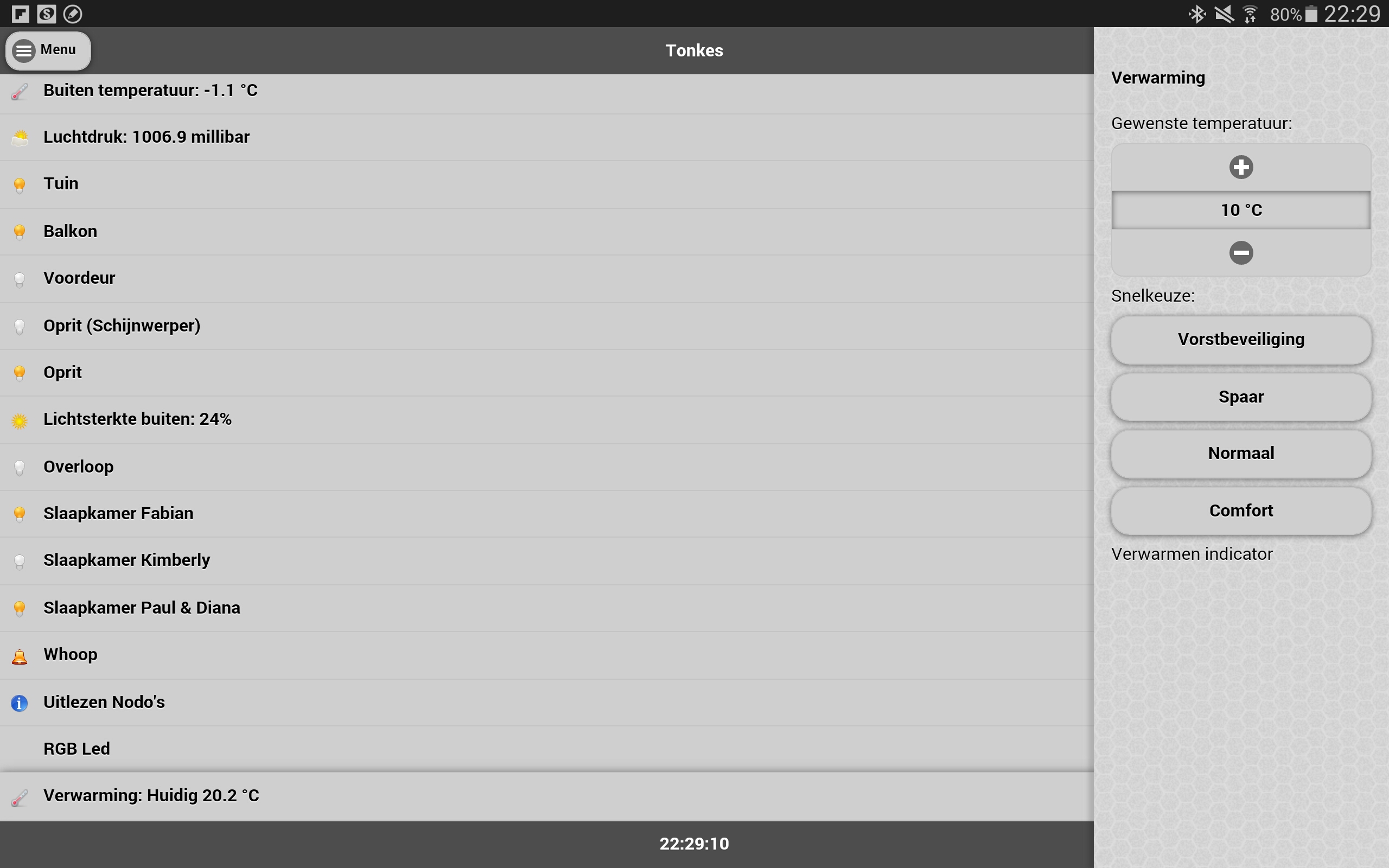

Binnenkort: Nieuwe WebApp komt voor bėtagebruik beschikbaar.
Eén dezer dagen zullen we jullie informeren over de nieuwe WebApp.
Wordt vervolgd... :roll:

Heb een poosje met de nieuwe website gespeeld....Ben er niet echt van ondersteboven. Sterker nog vind hem erg moeilijk en zeer zeker niet gebruiksvriendelijk.
De colorpicker is wel heel mooi. Vind het ook jammer dat (in tegenstelling tot de oude site) er neit meer 1 knop is voor een lamp. Als ik nu een button aan maak, dan heb ik nog weer keuze uit een aan en uit.
Ik heb echter begrepen dat dit een beta is en dat alle op en aanmerking welkom is....
