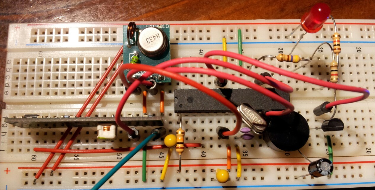

Ik heb voor een tientje een Nodo in elkaar gezet. (luidspreker en LM335 niet meegerekend) De zender/ontvanger zijn van Chinese makelij, maar voor deze toepassing werkt hij perfect.

En dan kan het toch nog kleiner en goedkoper (maar om eerlijk te zijn is dit natuurlijk geen echte Nodo meer). Voor minder dan 5 euro aan onderdelen een Tiny die in elk geval een paar woorden Nodoiaans spreekt op een printje van 50x20mm:
Afbeelding
Net slim genoeg om b.v. een led aan of uit te zetten of op commando een dallas sensor uit te lezen. En deze kan ik nog solderen. Aan SMD waag ik me niet, dus mijn grenzen zijn bereikt wat klein betreft... En deze gaat natuurlijk niet meer op batterijen vanwege de ontvanger.

Berichtdoor mvdbro » 20 jan 2013, 14:09
Geinspireerd door de Led Dimmer thread heb ik mijn "Nodo Compatible Tiny" prototype aangepast voor deze functie:
Afbeelding
Benodigde onderdelens:
- RF Ontvanger - RX433N
- RF Zender - TX433N (optioneel)
- Atmel CPU - ATTiny85
- MOSFET - IRF530
- Regulator - 78L05
- Stukje gaatjesboard
gr
Martinus

Hmmmm exact deze led strips heb ik een tijd geleden gekocht bij conrad, setje van 10 plus stekkervoeding voor 25 euro. De strips zijn dimbaar door de spanning op de regelbare voeding te fluctueren tussen 5 en 12 volt. Werkt prima.
Wat is het verschil met het dimmen in jouw oplossing? Behalve natuurlijk dat het aanstuurbaar is vanuit de Nodo? Dimt het mooier?
