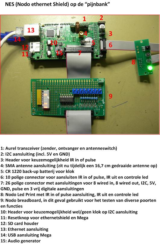

Eindelijk (goed) nieuws van het hardware "front". Het is lange tijd stil geweest omtrent de hardware ontwikkeling maar dit werd mede veroorzaakt door ziekte van de ontwerper (ondergetekende dus...)
Halverwege vorig jaar zijn we gestart met de ontwikkeling van de NES (Nodo Ethernet Shield), een print waarop de meeste Nodo componenten en een ethernetshield (op basis van de W5100) zijn geïntegreerd en die direct op de Mega geplaatst kan worden.
Nadat het basisontwerp klaar was hebben we proefprinten laten maken in China, deze zijn uitgebreid getest en het ontwerp was (met wat kleine aanpassingen) klaar om geproduceerd te worden, op het forum waren ook al foto's van deze print te zien. Het streven was om de printen met Kerstmis uit te kunnen leveren, echter door diverse omstandigheden is dit niet gelukt. Achteraf maar goed, want door voortschrijdend inzicht, zijn er inmiddels weer enkele aanpassingen c.q. veranderingen aangebracht waaronder het vervangen van de Aurel zender en ontvanger door een Aurel transceiver (zender, ontvanger en antenneswitch ineen), extra aansluiting voor I2C, het kunnen "uitzetten" van de SDC in de I2C, verandering in het reset circuit, 4 extra digitale aansluitingen. Door het toepassen van de transceiver was het ook noodzakelijk om de software aan te passen, waardoor de transceiver aangestuurd kan worden en de software automatisch de NES herkent.
Naast onze eigen tests is de print ook nog getest bij een specialist op RF gebied, deze heeft wat aanbevelingen gedaan, welke zijn doorgevoerd, waaronder het veranderen van de antennelijn, extra ontkoppeling, filetering en het vergroten van het aardvlak.
Van het nieuwe ontwerp zijn vorige week 2 proefprinten geleverd en deze worden momenteel getest, deze tests verlopen voorspoedig. Binnen een paar dagen zal de definitieve bestelling de deur uit gaan.
Wat is het vervolgtraject:
- bestelling van printen en componenten
- na ontvangst van bovengenoemde zullen deze naar een bedrijf worden gestuurd om de SMD componenten op de print te plaatsen
- zodra dit gebeurd is worden de “conventionele” componenten (connectoren, kristallen e.d.) worden geplaatst
- iedere print zal een testprocedure moeten doorlopen voordat deze uitgeleverd zal worden
Kosten: dit is nog niet bekend en is sterk afhankelijk van de aantallen die we bestellen.
Door diverse forumleden is gevraagd of we de NES ook als bouwpakket kunnen leveren, dit is helaas niet mogelijk omdat we voornamelijk gebruik maken van SMD componenten en deze niet makkelijk met de hand te solderen zijn (omdat ze zo klein zijn), dit geldt ook voor de Nodo Mini.
De Nodo Small, Nodo ledprint, Nodo breadboards zullen wel als bouwpakketten verkrijgbaar zijn.

de nieuwe Nes had toch eerst een 16 polig connector blok waar nu de 25 polige flat cable zit op de nes tenminste dat had ik op de eerder geposte fotos gezien is dit veranderd of zijn er meerdere versies ?
