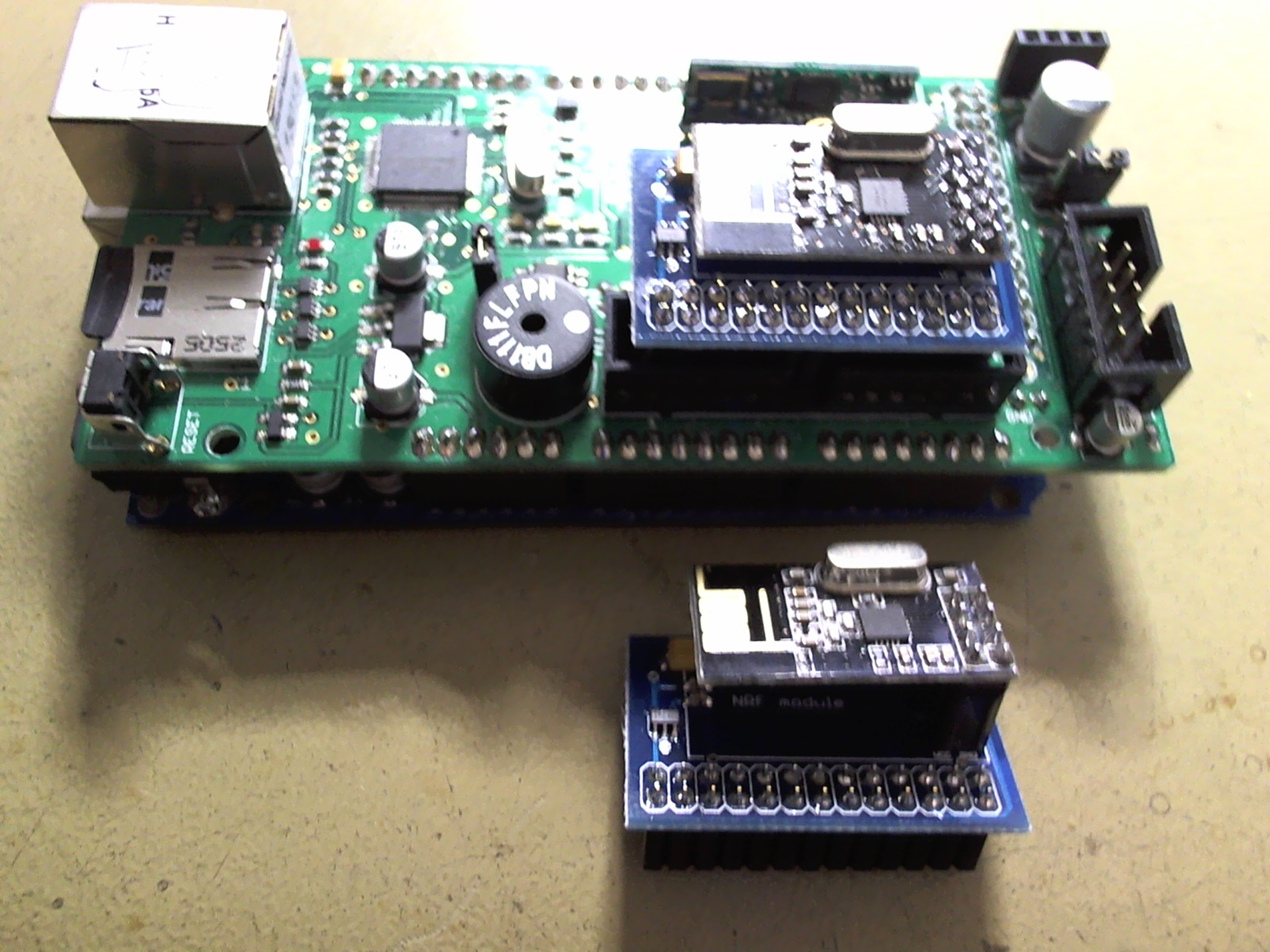

Met een weekje of 2 nog makkelijker. Dan hebben we de NRF adapter voor de NES in de shop. Die kan je er dan zo op prikken.
Ook nog 2 varianten met een Arduino Pro Mini.
NRF NES
NRF MINI

Berichtdoor rwijbenga » 09 maart 2015, 12:22
Als je ook al een breadboard gebruikt moet je rekening ermee moeten houden dat je niet de poorten gebruikt die je voor de NRF nodig hebt. Als die beschikbaar zijn kan het gewoon naast elkaar werken. We zijn nog aan het kijken naar extra lange pinnen voor de NRF koppel print zodat een breadboard connector er zo bij op kan. Maar die zijn behoorlijk prijzig en is even de vraag of we die standaard mee gaan leveren.... Of daar een aparte kit van maken, of we maken een andere print voor die gevallen.. Maar je kan in ieder geval altijd een rij pinnen bovenop de pinnen van de NRF koppel print solderen.

Dank je wel mvbro !!! het werkt gelukkig nu weer allemaal, waarschijnlijk een module en een adapter stuk, helaas zijn ook mijn muren zo dik (1m) dat ze elkaar al niet kunnen zien 2 ruimtes verderop (7m hemelsbreed, 12m lopend) maar ook gelukkig opgelost met een mini ertussen met alleen "EventlistWrite; Wildcard RF,All;EventSend RF" als relay voor 20dgn, en gelijk een SMA kit besteld.
Ik heb 6 NRF modules, waarvan vier zonder iets erop, en twee met de tekst NRF24L01+ (ver: A0), die twee werken niet samen met die andere 4, dus ik verdenk dat ze ze nog de oude verkopen, kan ik dat nog ergens aan zien het verschil tussen de NRF24L01 en de NRF24L01+ ? Ik zie b.v. witte lijntjes op de NRF24L01+ (ver: A0) module lopen die andere 4 hebben dat niet.
Ik heb dit nu op twee werkende mega nodo's, maar dit bedoelde je misschien niet.
