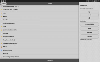

Screenprint WebApp

Heb een poosje met de nieuwe website gespeeld....Ben er niet echt van ondersteboven. Sterker nog vind hem erg moeilijk en zeer zeker niet gebruiksvriendelijk.
De colorpicker is wel heel mooi. Vind het ook jammer dat (in tegenstelling tot de oude site) er neit meer 1 knop is voor een lamp. Als ik nu een button aan maak, dan heb ik nog weer keuze uit een aan en uit.

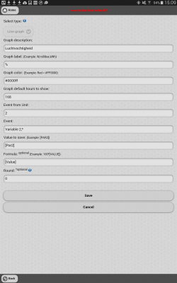

Hierbij een voorbeeld:
1. Maak in Setup een nieuw een Object, in mijn geval een Luchtvochtigheidsensor
2. Maar een nieuw object Item van het type Linegraph
3. Zie verder voorbeeld zoals op bijgevoegd. Kijk even naar de goede Nodo en variabele waar de info vandaan komt.
Re: Watch this space
Berichtdoor Naitsirhc » 22 feb 2015, 13:02
Dank je Paul voor je senlle reactie.
Het klopt inderdaad :D :D
nu nog even zorg dragen dat de waardes van de Oregon in de variabelen komt.
